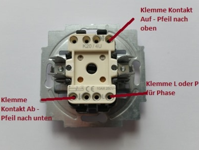

also wenn es richtig verkabelt ist lassen sich die Rollläden auch mit den Tastern steuern, auch wenn die Relais nicht mit der L. Zentrale verbunden sind. Vielleicht hast du den Stromführenden Leiter (Phase) an dem Taster vergessen. Den musst du schon mit einem Phasenprüfer suchen.
Vielleicht ist aber auch eines defekt. Bei meinen 8 waren 2 die eine Macke hatten.
Gruß.
Dirk
Und das noch:
11-06-2021, 11:45
RE: Rollladenrelais V2 - Parallelschaltung
Hilfreiche Zeichnung, damit müsste er es packen. Der Hinweis zu mangelhafter Qualitätskontrolle zu der Rolladensteuerung V2 kann ich nicht bestätigen, da hattest Du wohl eher Pech.
