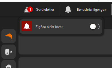

heute gab es bei mir ein nicht wirklich erfreuliches Erlebnis.
Bin heute morgen aufgestanden und die Automation tat nicht das, was sie tun sollte.
Habe dann mal in die Oberfläche geschaut und zahlreich "CTRL Error" gelesen.

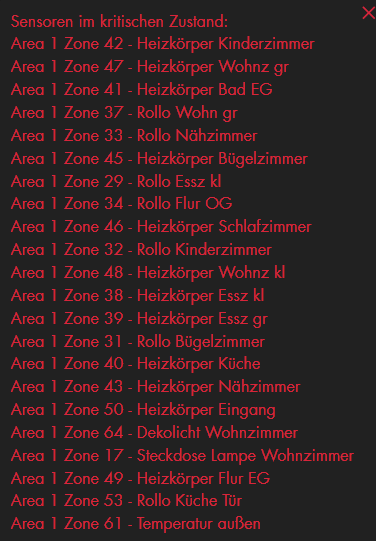

Eingeloggt und es gab auch schon die Melderliste (siehe Anhang 1).
Nach einem Reboot, dann die Meldung, dass Zigbee nicht verfügbar ist und die Melder steigen demnach auch weiter aus. (Anhang 2)
