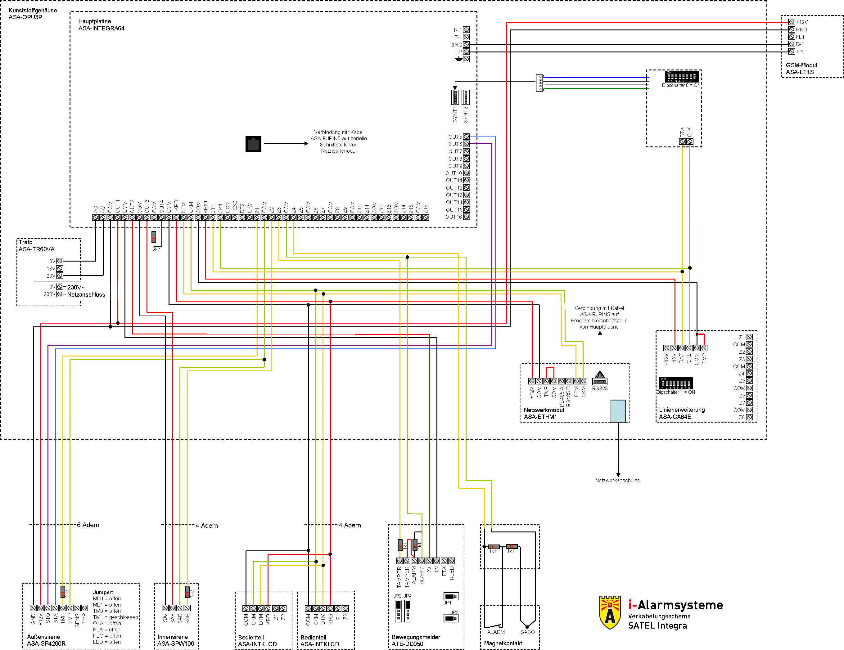

Hallo Dirk,
vielleicht hast du dies schon, vielleicht hilft es dir weiter Blush

vielen DankSmile
Das hilft mir schon mal super weiter.
