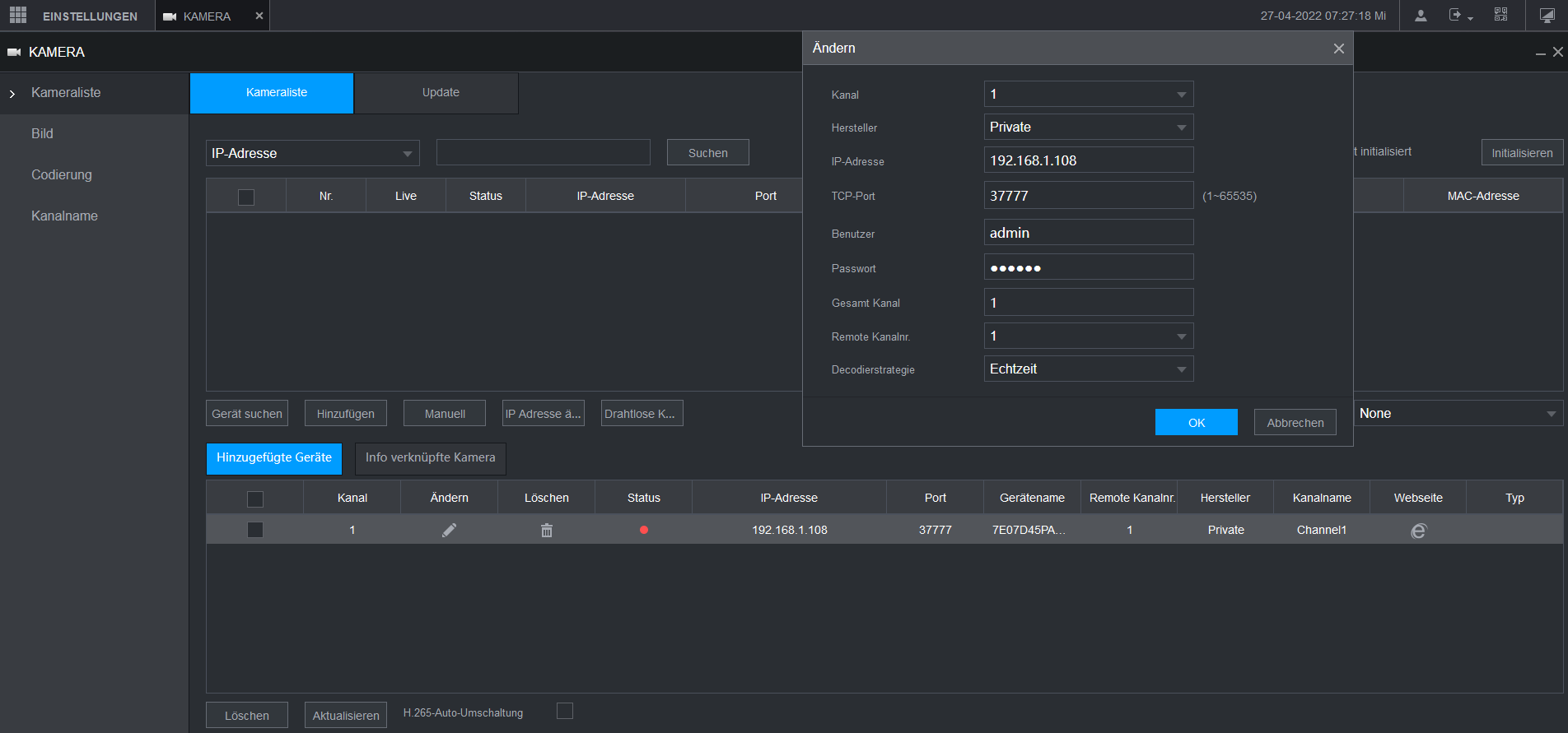

Leider komme ich beim Einbinden der Bauteile nicht weiter. Auf den NVR habe ich Zugriff und kann von meinem PC aus Einstellungen vornehmen.
Nur auf die Kamera bekomme ich keinen Zugriff. Diese kann ich zwar Hinzufügen wird dann aber mit dem Status rot (offline?) gekennzeichnet.
Software Firmupdate wurde im Einrichtungssystem gemacht.

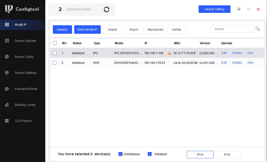

Ich habe mir noch das ConfigTool geladen. Hier wird der NVR und die Kamera auch angezeigt.

Du hast die Grundeinrichtung der Cam noch nicht vollendet, wofür Du auf die GUI musst.
Schau Dir mal die IP Deiner FritzBox und der der Cam an...
Dahua wird stets ohne DHCP mit der festen IP 192.168.1.108 ausgeliefert.
Also erstmal Deine Netzwerkkarte auf 192.168.1.5 und das Subnet auf 255.255.255.0 anlegen, um dann auf die Cam zu gehen.
Alternativ kannst Du die IP Deiner Fritzbox auf 192.168.1.1 einstellen um auf die Cam zu kommen.

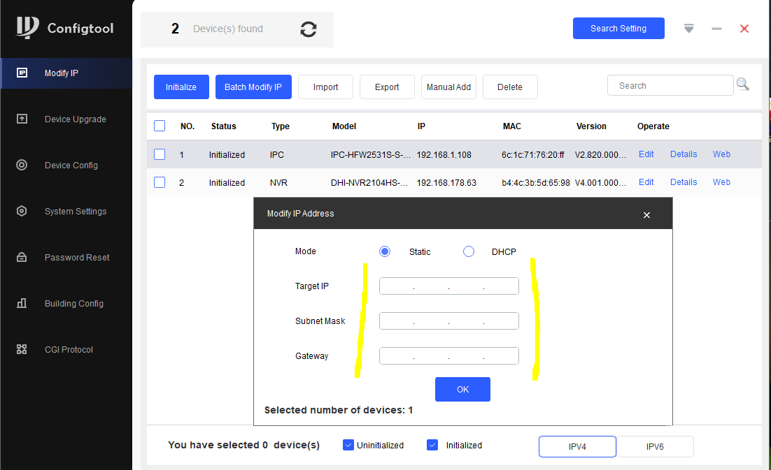

Oder Netzwerkkarte/Browser in Ruhe lassen und mit eben jenem Dahua "Config Tool" die IP-Adresse der Kamera auf den gewünschten Adressbereich anpassen.
Tipp: "Modify IP" heißt die Funktion Wink

Aber was muss ich da eingeben
28-04-2022, 12:41
RE: Einbindung IP Dahua Kamera an NVR
Arrow Target IP: 192.168.178.250
Arrow Subnetz: 255.255.255.0
Arrow Gateway: 192.168.178.1
Für die IP Deiner Kamera gilt: Die ersten 3 Blöcke müssen identisch mit Deiner Fritzbox sein, so wie Dein NVR. Lightbulb

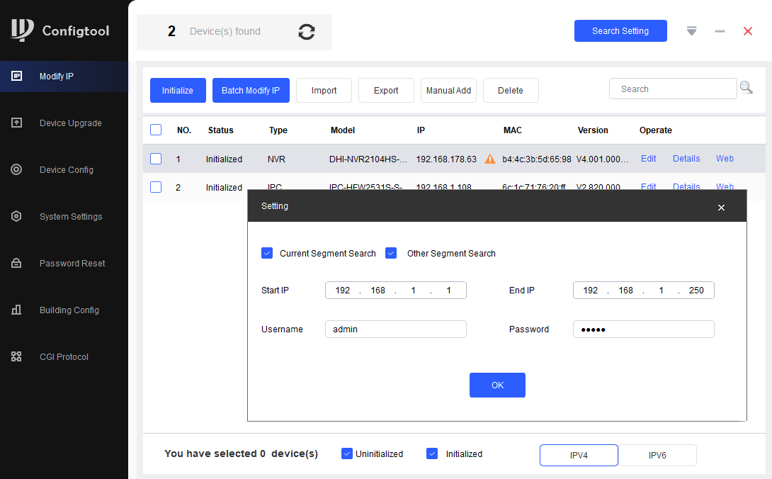

Wenn ich im ConfigTool allerdings die Daten eingebe kommt ein Ausrufezeichen.
Die IP Adresse bleibt einfach bei 192.168.1.108

Das Config Tool muss zuerst bei Dahua personalisiert werden, sonst funktioniert das nicht, weswegen ich das auch in meinem Vorschlag ausgenommen hatte.
28-04-2022, 15:14
(28-04-2022 14:52)ssb-security schrieb:  Das Config Tool muss zuerst bei Dahua personalisiert werden, sonst funktioniert das nicht, weswegen ich das auch in meinem Vorschlag ausgenommen hatte.
Eigentlich muss nur in "Search Settings" das richtige admin password eingegeben werden bei einer initialisierten Kamera, ansonsten hat das Tool keinen Zugriff, was irgendwie logisch erscheint. Ansonsten erscheint das Ausrufezeichen.. Wenn man auf das Ausrufezeichen klickt, steht auch genau das da..
Keine Ahnung was Dahua so personalisieren kann??
Und warum steht hier schon ein 5 stelliges PW drin. Ich habe ja nie ein solches vergeben HuhConfused
Da ist man langsam am Verzweifeln. Warum muss das so kompliziert gemacht sein !
28-04-2022, 17:52
Beitrag: #18
Das voreingestellte Passwort hat keine Bedeutung, einfach überschreiben.
