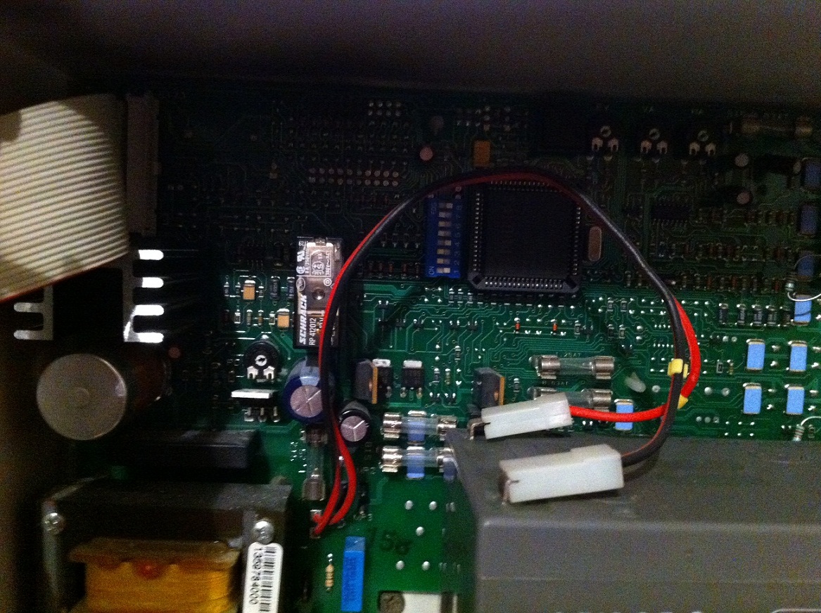

Liebe Fachkollegen,
ich lasse sogenannte Pilzkopfbeschläge nachrüsten, dazu müssen die Fensterflügel ausgebaut werden. Nun habe ich Glasbruchmelder an den Scheiben, muss also temporär die Kabel "kappen" und nach der Montage der PK-Beschläge diese wieder zusammenlöten. Auf welcher Gruppe auf dem Programmierschalter liegen die Glasbruchmelder? Ich möchte die Anlage nicht komplett außer Betrieb nehmen, nur die Meldergruppe Glasbruchmelder. Der ursprüngliche Installateur ist leider schon im Ruhestand.

Hallo Pelzi,
Warum möchtest Du die Anlage nicht komplett außer Betrieb nehmen?
Akku und Netz trennen ist doch sicher. Mit zuschalten wird automatisch ein Reset durchgeführt.
Kenne Deine Anlage nicht aber normaler Weise sind die Linien frei programmierbar. Somit kann es nur der Errichter wissen. Es sei denn Du kannst den Eeprom auslesen.

Hallo Fredlich,
danke für den Tipp! habe ich jetzt so gemacht, Anlage ist außer Betrieb.
Der Tischler ist am ackern.....
Beim durchtrennen der Glasbruchmelderkabel ist mir aufgefallen, dass
alle 4 Litzen weiß sind, muss ich sie beim späteren zusammen löten nicht unterscheiden können oder ist es egal welche Litze ich mit welcher verbinde?
