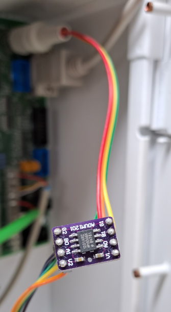

Also es scheint kein galvanisches Problem zu sein, ich hab mal einen ADUM1201 Optokoppler dazwischen gehaengt. Kommunikation laeuft einwandfrei ueber den Koppler, aber die Sabotage bei den Bedienteilen wird weiterhin ausgeloest. Frag mich was es sonst noch sein soll.. Jedenfalls loest die Sabotage nicht aus wenn nur RX und TX verbunden sind, ground aber nicht - dann funktioniert aber logischerweise keine Uebertragung. Wobei die Sabo dann so aber doch ausloest wenn der PC schlafgen geht und das FTDI Interface stromlos wird. Daher dachte ich zuerst eben doch an irgendein Problem mit Masse, Pegeln, etc.
Waere interessant zu wissen wie der MAX236 im originalen Interface genau angeschlossen ist. Vielleicht koennte man daraus etwas ableiten. Ich versuchs jedenfalls noch mal mit einem anderen USB Serial TTL Interface, wenn ich es denn irgendwann finde (ja, die Bastelkiste *ist* gross *hahaha*)
