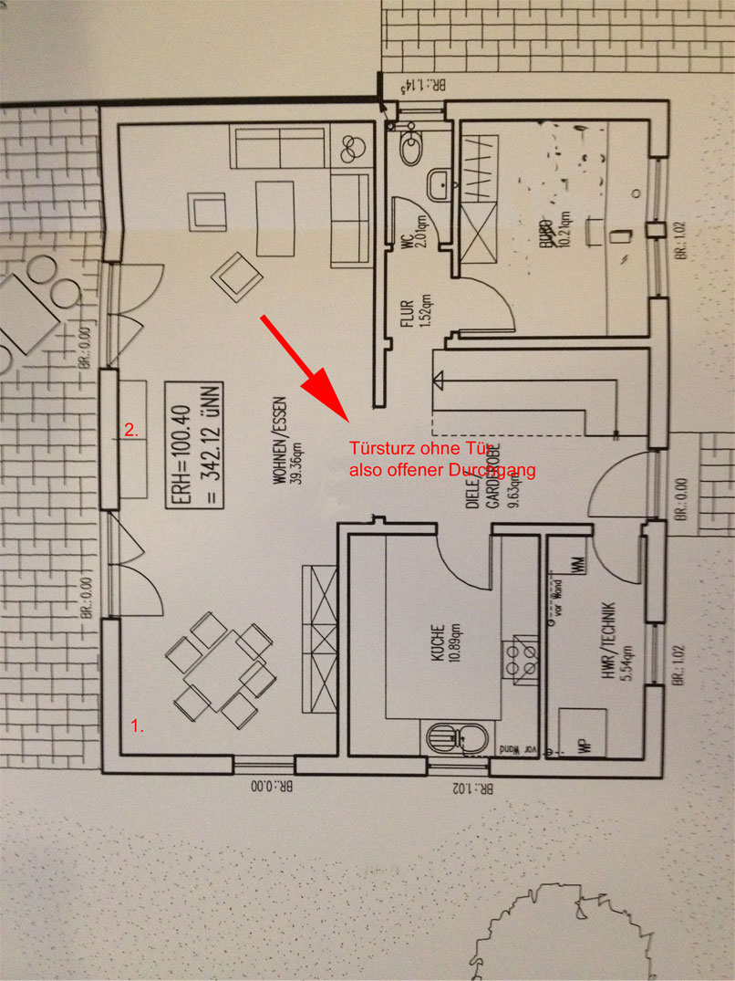

Nur bei der Platzierung der Bewegungsmelder bin ich mir nicht ganz sicher. Klar sollten sie nicht in Richtig Scheibe schauen, aber wo würdet ihr sie am besten platzieren?
Anbei mal mein Plan vom EG. Ich habe zwei Bewegungsmelder und zusätzlich für alle Fenster einen Öffnungsmelder.
Einen wollte ich im Wohnzimmer/Esszimmer anbringen und einen im Hauswirtschaftsraum oder im Büro.
Erläuterungen:
An Punkt 1 im Plan kann ich keinen Melder anbringen, da dort eine hohe Vitrine in der Ecke steht.
Ich würde Punkt 2 nehmen, also zwischen den beiden Doppelflügel-Terrassentüren. Spricht da was dagegen?
Und wo könnte ich den zweiten melder sinnvoll anbringen?

Warum eigentlich Bewegungsmelder installieren, wenn an allen Fenstern Kontakte sind? Aber sei es drum.
Also 1. wäre schon die ideale Stelle. Wenn das nicht geht, dann in der anderen Ecke an der Sitzgruppe mit Blickrichtung des großen roten Pfeils.
Auf dem Flur gehört ein Decken Melder JA-85P. Oder ein Melder in den Treppenaufgang. Je nach dem, was gesichert werden soll.

Ich hatte die Hoffnung, wenn ich den Bewegungsmelder an Position 2 anbringe, er durch den Durchgang bis in den Flur reicht. Oder bin ich da falsch?
Und wo würdest Du den zweiten Melder anbringen. Es geht mir im ersten Schritt nur um die untere Etage.
Vielen Dank schonmal
Dennis
oder sollte ich die Melder tatsächlich besser im HWR und im Arbeitszimmer anbringen und Wohn/Esszimmer nur mit Öffnungskontakten absichern?
Gruss
Dennis

Zitat:Ich hatte die Hoffnung, wenn ich den Bewegungsmelder an Position 2 anbringe, er durch den Durchgang bis in den Flur reicht. Oder bin ich da falsch?
Ja, damit ein BWM richtig funktioniert, muss du dich immer quer zu ihm bewegen. Wenn du dich in gerader Linie auf ihn zu bewegst, reagiert er erst sehr spät.
Zitat:Und wo würdest Du den zweiten Melder anbringen. Es geht mir im ersten Schritt nur um die untere Etage.
Wie gesagt, ich halte die Melder für überflüssig, du hast ja schon eine Meldung, wenn die Türen und Fenster geöffnet werden.
Wenn überhaupt würde ich einen Deckenmelder vor den Wohnzimmer-Durchgang setzten oder wie beschrieben im Treppenaufgang.

o.k., dann bringe ich den einen Melder in der Verlängerung zu dem roten Pfeil an und den zweiten Melder setze ich ins Arbeitszimmer, wo auch die Zentrale untergebracht ist.
Vielen Dank nochmal.
Gruss
Dennis
Übrigens, die Breite des Wohn/Esszimmers ist 10 Meter. Wenn ich den Melder in der einen Ecke anbringe, sollte er das ja gerade noch schaffen. Oder?
