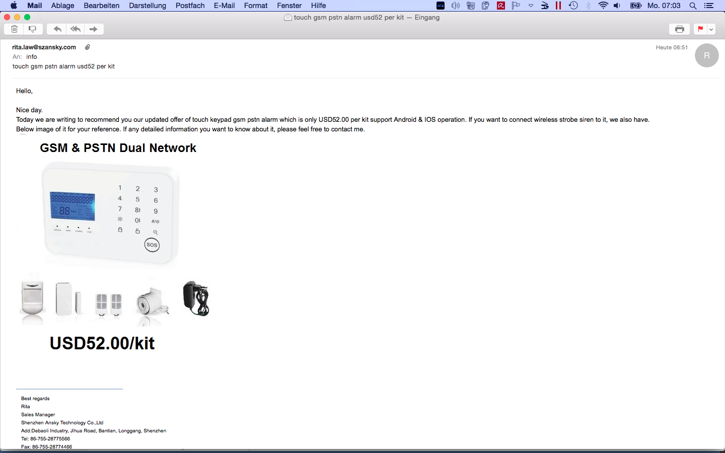

Und noch einen Satz zu "nicht so dicke haben": das hatten wir hier auch schon oft - das ist alles eine Frage des Standpunktes und der eigenen Prioritäten. Schaut Euch um - der "normale" Urlaub, der Flachbildschirm oder das tolle Smartphone ... alles Gebrauchsgüter für die die meisten unter Euch ohne mit der Wimper zu zucken ein mehrfaches ihres geplanten Sicherheitsbudgets investieren - und das mehr oder weniger regelmässig! Was also spricht dagegen, mal ein Jahr kein neues Handy zu kaufen oder etwas "weniger" Urlaub zu machen und sich statt dessen ein anständiges Alarmsystem zu gönnen? Allein damit kommt deutlich mehr als 350 € Budget zu stande.
Falls nicht: hätte ich da was ... bekomme ich pro Woche so oder so ähnlich ca. 50 mal angeboten
