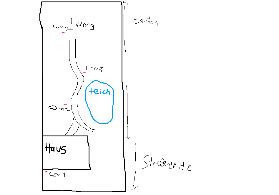

Nun wollten wir unseren Garten selbst verkabeln, was von der am weitest entfernten Kamera gute 50 Meter Kabelweg sein können. Daher haben wir uns ein CAT 7 Kabel als Rolle bestellt und wollten die RJ45 Stecker selbst anbringen.

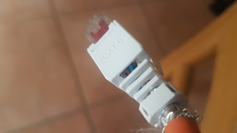

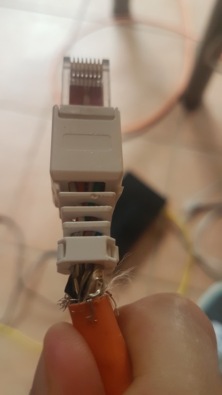

Wir haben es bisher bei einer Kamera versucht. Kamera angebracht, Kabel verlegt, Stecker angebracht. Jedoch wird die Kamera nur in ivms angezeigt, ich kann sie nicht hinzufügen (adden). Dann bekomme ich eine Fehlermeldung ala: Network time out/failed to connect. Die IP-Adresse der Kamera in den Browser eingeben funktioniert auch nicht, um sie anzusteuern..Kurios: Angeschlossen habe ich sie wie zuvor auch, mit dem Unterschied, dass sie jetzt vor dem Haus hängt und wir das Kabel selbst gelegt und gemacht haben. Genutz haben wir folgenden Stecker: https://www.ebay.de/itm/2-x-Netzwerkstec...SwAO9ZTBQJ und ich habe im Anhang zwei Bilder hochgeladen, wie die angebrachten Stecker aussehen. Meinung?

Gruß und ich hoffe, dass mir geholfen werden kann. Anbei habe ich eine Skizze hochgeladen, die hoffentlich unser Vorhaben verdeutlicht. Cam 1 ist die angeschlossene, von der die Rede ist..Smile

Schön ist Deine Stecker-Anbringung übrigens nicht. Du hast ja gar keine Zugentlastung, die Steckerhülse lappt gar nicht über die Kabel-Isolierung. Mir scheint der Durchmesser der Kabeleinführung des Steckers für das dickere Cat7-Kabel zu gering sein. Professionellerweise wird so etwas mit einer Crimper-Zange fest vercrimpt.

Sowie die Auflegung der RJ45-Stecker aussehen, wundert es mich nicht, dass keine Verbindung statt findet. Big Grin
Sehr gute Netzwerkstecker sind feldkonfektionierbare Stecker, insofern diese in die Anschlussdose passen, falls vorhanden. Die Stecker sind zwar teurer, aber wesentlich leichter aufzulegen (geringeres Fehlerpotenzial) und stabiler. Man braucht auch keine Crimpzange mehr. Der Schirm gehört im übrigen auch aufgelegt und nicht abgeschnitten. Mit dem CAT 7 Kabel hast du nichts falsch gemacht.

Er hat am Tisch getestet, da ging alles. Wenn er nun mit dieser Ausführungsqualität seine Kabel zusammengeschustert hat, wird ihm unterwegs je Kabel mindestens eine Unzulänglichkeit passiert sein. Also als erses Kabeltester, mach ich übrigens auch so, bevor ich die Kameras zusammenbaue. Mittlerweile nie mehr ohne Montagebox, gerade bei cat7 reicht der Radius definitiv nicht, es im Domegehäuse unterzubringen. Hier nutzen wir schon abgewinkelte 15 cm Patchkabel, seitdem no Probs. Alles andere ist Glücksgefiesel, da beim drücken der Kabel immer was passieren kann.

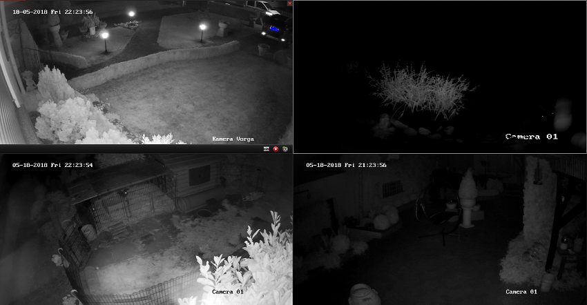

Moinsen. Die Kameras laufen jetzt alle und wir bekommen ein Bild. Jedoch sind zwei der Kameras in der Nachtsicht etwas milchig..was könnte das sein? Einen Screenshot reiche ich nach..

Ein Profi stellt Kameras im Nachtmodus ein und zwar mit aktiviertem LED. Alles andere werden nur Kompromisse.
erichten wir ein professionelles Videosystem, wo es auf gute Nachtbilder ankommt, so richten wir das ganze System möglichst bei Dunkelheit ein. Ist es während der Sommermonate mit unverhältnismässig hohem Aufwand verbunden, wird im Herbst nachgeregelt, sollte es nicht passen.
Die Tagbilder tangiert das gnaze nicht, die sind eigentlich immer gut, da der Sperrfilter hier nicht zum tragen kommt.
Kommen die Kams herstellerseitig mit Festobjektiv, muss es eigentlich passen. Werden diese Kams dann milchig, reicht meist das Licht nicht aus.
18-05-2018, 13:21
RE: 4 x PoE IP-Kamera System von HIKVision - System?
Wie bereits in einem Beitrag vorher geschrieben, eignen sich die ausgewählten Dome-Kameras nur bedingt für eine zufriedenstellende Nachtsicht.
Aufgrund der Bauform entstehen Reflexionen durch die Glaskuppel, da die IR Led´s nicht außen sitzen, was zu einer Überbelichtung führen kann. Gleichzeitig benötigen die IR LED´s auch immer eine helle Fläche zum Reflektieren. Des Weiteren handelt es sich um ein Weitwinkelobjektiv... Der Effekt tritt vorallem verstärkt bei Regen auf, wenn Wassertropfen an der Glaskuppel abperlen oder auch wenn die Glaskuppel verschmutzt ist. Zusätzlich sollten keine Hindernisse im direkten Nahbereich der Kamera sein. Der Neigungswinkel zum Boden hin hat bei solch im Verhältnis schwachen IR LED´s ebenfalls Einfluss auf die Nachtsicht.
Die Herstellerangaben sind hier bis zu 30 Meter, welche du dann für reale Verhältnisse nochmal halbieren kannst.
Selbst mit korregierten Einstellungen wirst du hier kein zufriedenes Ergebnis erzielen.
Neben der Anpassung der Belichtungseinstellungen kannst du zusätzlich noch WDR aktivieren, was ein besseres Ergebnis erzielen sollte. (Standardmäßig deaktiviert.)
Abhilfe schafft ansonsten ein zusätzlicher Weißlicht- oder IR-Strahler.

Hier ist auch das Bild, zum Vergleich: Oben links, unten links und unten rechts sind jeweils dieselben KAmeramodelle. Nur oben rechts ist ein anderes. Wieso könnten diese beiden so schlecht sein (vor allen Dingen unten rechts, da selbes Modell)? Die Einstellungen helfen mir leider auch nicht weiter..
19-05-2018, 08:00
Was ist das denn oben rechts für ein Kameramodell? Hier sind definitiv die IR-LED´s zu schwach.
Die Infrarotauslechtung ist immer in Abhängigkeit des Reflexionsgrades der Umgebung, weshalb man hier nie ein gleichbleibendes Bild erhällt. Die Standardkonfiguration muss entsprechend angepasst werden.
Oben links den Schimmer der Leuchten bekommt man durch eine definierte Gegenlichtkompensation weg, auch BLC genannt.
Unten links sieht man die Problemtik, die ich beschrieben habe.
Unten rechts das Bild kann durch die Veränderung der Belichtungseinstellungen, Weißabgleich, ggf. noch mit intelligenten Zusatzlicht aufgehellt werden.
Die WDR Funktion muss für jede Kamera einzeln im Web-Interface eingestellt werden. Wenn die Kamera an einem Switch/Router angeschlossen ist, erreichst du diese über die IP-Adresse der Kamera. Wenn die Kamera direkt am NVR angeschlossen ist, kannst du im NVR unter Netzwerk, erweiterte Einstellungen den virtuellen Host aktivieren (Haken setzen.) Im Anschluss findest du in der Kameraliste einen Link zur Kamera. Die WDR Funktion selbst findest du dann unter Bild, Gegenlichteinstellungen.
Generell gibt es keine Standardkonfiguration für eine optimale Nachtsicht. Die Werte müssen immer individuell an die Umgebung und Eigenschaften angepasst werden. Da heißt es nur ausprobieren.
Ganz nebenbei stimmt die Uhrzeit sowie die Kamerabezeichnung nicht überein. Wink Kann unter OSD Einstellungen geändert werden.

Vielen Dank, wir haben jetzt das Bild überall verbessern können, sodass es ausreichende Qualität für uns hat. Gibt es eigentlich eine Möglichkeit, neben dem AVR und einem daran angeschlossen Bildschirm, die Live-Stream anzuzeigen? Konkret: der AVF und Bildschirm steht im Wohnzimmer, wir möchten im Esszimmer gerne noch ein Bildschirm aufstellen, der uns die Livestreams anzeigt. Vom Switch ist das ca 15m entfernt. Welche Möglichkeiten gibt es da?
