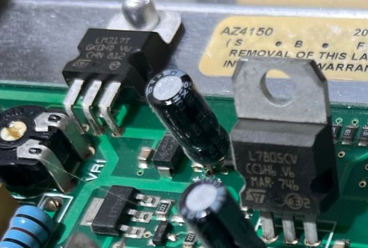

In Deine EMA steckt ein Umformer der eine so genannte 230V-Vorrangschaltung hat. Das heißt, dass bei bestehender 12V-Verbindung und dann bei Einstecken des Netzstromsteckers die 12V-Verbindung automatisch getrennt wird. Wenn Deine Akku Sicherung fliegt, liegt eine Überlastung an, was darauf hin deutet, dass der Umformer nicht sauber arbeitet. Dieser ist i.d.R auf der Hauptplatine verbaut, bedeutet also Auslöten, Werte ablesen und neuen Einlöten. Das Teil dürfte in etwa so aussehen.

RE: Sicherung F2 BAT löst aus
Perfekt. Vielen Dank!
von den "Scheißerchen" gibt es 2. Eins mit Kühlblech und eins ohne.
Ich gehe dann mal einkaufen und löten...
