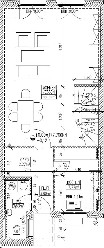

Ich möchte zunächst das EG und ggf. auch eine Seite des 2. OG (wegen einer Dachterrasse) absichern.
Im EG sowie im 2. OG befinden zwei Ausgänge (2 x Doppelflügeltür) zu den Terrassen.
Ein Grundriss des EG's habe ich angehangen....

Da das ganze jetzt langsam konkreter bzw. in die Bestellphase übergehen soll, haben sich da doch noch ein paar Fragen ergeben, von denen ich hoffe, dass die Experten hier sie mir vielleicht beantworten können: Smile
1) Reicht es, wenn man die Doppelflügeltüren /-fenster nur mit einem Funköffnungsmelder absichert? Also nur an der Tür / dem Fenster mit dem Griff ("Gehflügel")?
2) Wenn nein, dann habe ich es doch richtig verstanden, dass man einen Magnetkontakt MK 04 an den Funköffnungsmelder 8000M per Kabel anschließen kann, oder? Diesen könnte man dann an den sog. "Bedarfsflügel" montieren, oder?
Kann man auch mehrere Magnetkontakte MK 04 an diesen Funköffnungsmelder anschließen oder wirklich nur einen?
Dann könnte man ggf. eine "ganze Hausseite" über nur einen Funköffnungsmelder günstig(er) anschließen....
3) Wo genau bringt man am besten an der Tür / am Fenster die Melder an, oder ist das egal bzw. "Geschmackssache"?
4) Schlagen die Melder auch schon bei Hebelversuchen Alarm oder wirklich erst wenn das Fenster / die Tür geöffnet wird?
Wenn zweiteres der Fall wäre, dann würde es in machen Räumen doch vermutlich auch ein Bewegungsmelder tun, oder?
5) Reagiert ein Bewegungsmelder (z.B. der mitgelieferte 8003P) auch schon auf Bewegung vor einem Fenster? Z.B. wenn eine Katze vorbeischleicht oder jemand ins Haus hineinschaut?
6) Habe ich sonst noch etwas wichtiges vergessen? Habt ihr andere Ratschläge / Tipps auf die ich unbedingt achten sollte?

Zu 1
Sind das "Stulpfenster" ohne mittelsteg? Dann würde ein 8002M zwischen beiden Flügeln reichen.
Zu 2
Kann man, nur dann musst du auch viel verkabeln, und die zusätzlichen MK wären nicht sabotageüberwacht
Zu 3
Üblich ist eigentlich mittig über der Tür, so bekommt man auch eine Öffnung auf der bandseite abgesichert.
Manche montieren an Fenstern den Melder auch unten, dann kann man kippen ohne das es Alarm gibt. Allerdings ist ein gekipptes ein "offenes" Fenster....
Zu 4
Hängt ganz davon ab, wie und wo zuerst gehebelt wird und wo der Melder im spezielle fall sitzt
Zu 5
Ein passiv Infrarot Melder kann eigentlich nicht durch eine Scheibe erfassen, allerdings sollte man PIR nicht direkt aufs Fenster richten, sondern seitlich davon
Zu 6
Auf jeden fall das GSM wählgerät nehmen und ein bedienteil ins Schlafzimmer!

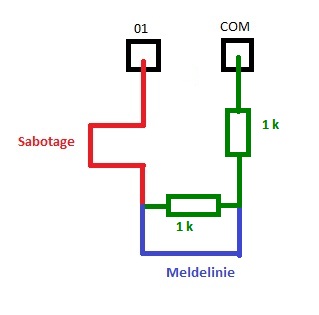

04-02-2013, 09:12
RE: Indexa 8000 in Reihenmittelhaus
Hallo und vielen Dank für die superschnelle Antwort!
Ich glaub ich hab's jetzt verstanden, nur nochmal zur Sicherheit:
Ich hab mal ne kleine Skizze gemacht (s. Anhang).
Kann ich es so anschließen bei einem Melder pro Eingang?
Das ist die Theorie...
Für die Praxis: Wink
Wie schließt ihr die Widerstände praktisch an?
Anlöten? Lüsterklemmen?
Danke und einen schönen Montag!
04-02-2013, 09:28
ja genau so wird das gemacht.
